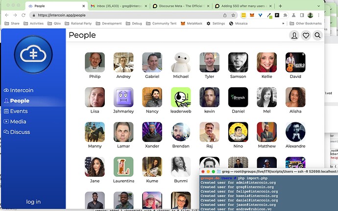

Sim! Consegui criar um script que percorre todos os usuários do Discourse e os importa com o hash de sua senha em nossa plataforma.
Em breve, poderemos permitir que qualquer pessoa que tenha um fórum Discourse adicione também Eventos, Videoconferência, Mídia e mais, com o Discourse residindo na aba “Discuss”. Você pode ver o resultado em https://intercoin.app
Basicamente, transformando qualquer instalação do Discourse em uma rede social moderna, à la Facebook. Trabalhamos por anos nesses recursos e agora queremos integrá-los de perto com o Discourse e o WordPress também. Assim, as pessoas podem combinar WordPress, Discourse e Qbix e auto-hospedar toda a sua comunidade.
