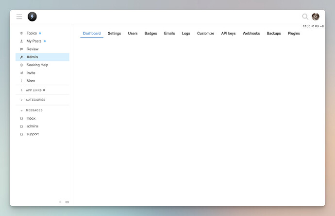

Bonjour, lorsque j’essaie de me connecter à l’interface d’administration, j’obtiens un écran vierge. Je ne peux pas faire de mises à jour, par exemple, même si je suis administrateur.
Que dois-je faire ?
Merci de votre aide.
Muriel

Je rencontre ce qui pourrait être un problème similaire. L’interface d’administration se charge, mais n’affiche que les onglets en haut et la section de contenu principale est vide :
Journaux de la console du navigateur
En examinant les journaux de la console du navigateur, je vois des erreurs comme :

Processus de mise à niveau (2 conteneurs)
J’ai d’abord rencontré le problème en essayant d’effectuer la mise à niveau depuis l’interface d’administration de Discourse, où il m’a été indiqué que je devais d’abord mettre à jour le Docker Manager.
Après avoir mis à jour le Docker Manager, j’ai rencontré ce problème, j’ai donc utilisé SSH pour accéder à la machine et j’ai effectué une mise à jour manuelle (2 conteneurs) uniquement pour web_only :

Curieusement, le chemin /about.json indique toujours que j’exécute 3.4.0.beta4-dev, ce qui est ce que je pensais avoir démarré, car l’e-mail original concernait une mise à niveau de 3.4.0.beta4-dev vers 3.5.0.beta1.
J’ai revérifié le journal git et il semble qu’au moins discourse_docker soit sur le dernier commit 3715498fc188d60c0b579443383c4e973cf26f59 au moment de la rédaction de ce message.
Le mode sans échec fonctionne
Je n’étais pas au courant du mode sans échec, mais apparemment, le problème ne se produit pas si je désactive TOUS les plugins côté client.
La désactivation uniquement des personnalisations de plugins non officiels côté client ne résout pas le problème, car j’ai essayé chaque combinaison pour affiner le problème.

Encore une fois, l’utilisation du mode sans échec avec no_plugins contourne temporairement le problème.
Je me souvenais des commandes pour la mise à jour minimale de 2 conteneurs avec temps d’arrêt réduit et apparemment ma mémoire n’est pas fiable ! ![]()
Après avoir utilisé la bonne commande pour détruire puis démarrer le nouveau conteneur après le bootstrap, je vois que les versions sont mises à jour et que l’interface d’administration fonctionne comme prévu.
