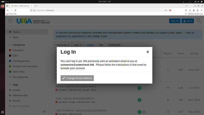

管理员在被停用后登录时显示令人困惑的对话框
我无法登录我管理的 Discourse 实例
我有我的用户名、电子邮件地址和当前密码。当我尝试登录时,我会收到此对话框:
但我无法在我庞大的电子邮件收件箱中找到提到的电子邮件。
在我看来,一个并非恶意的第三方可能会意外或故意冒充您的帐户并请求激活电子邮件。然后,您将无法登录,直到您找到该电子邮件。
至少,如果对话框提供更多信息来帮助定位该电子邮件,例如时间戳、消息 ID 或发件人地址,那将会有所帮助。
更好的解决方案是允许用户使用当前密码继续登录,而不管之前是否发送过激活电子邮件。
最后,我不记得曾经请求过激活电子邮件。我只会从我的笔记本电脑访问此网站,并且我的密码随时可用。所以我仍然感到非常困惑。
非常感谢任何帮助!

1:打开网站,点击“登录”按钮,输入用户名,输入当前密码,尝试继续,收到原始帖子中提供的截图。
2:该网站大约在三年前建立,最近一直处于闲置状态,现在正在重新启用/它一直托管在 Communiteq 的设施上,因此无疑会定期维护。
3:我真不知道。我之前的密码足够强。一种可能性是有人猜到了我的用户名并请求重置密码?也许是一次笨拙的攻击?但我没有其他佐证。解决方法是做同样的事情并重新请求新的密码重置——但至少对我来说,这个解决方法并不明显。因此才发帖求助。

如果您在这种情况下看到此对话框,那么我们确实需要在此处进行一些操作。我们应该显示一条与实际发生情况相关的消息。例如:
登录
您无法登录。您的帐户已被停用,在允许您再次登录之前,必须重新确认您的电子邮件地址。
发送激活电子邮件
