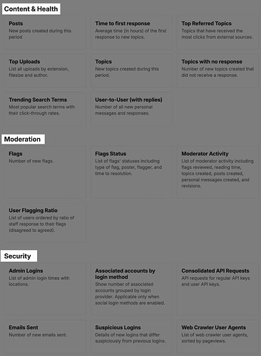

Agrupamento de relatórios
Um primeiro passo que estamos dando é agrupar os relatórios. Nosso objetivo é agrupá-los pelo tipo de pergunta que eles podem responder. No momento, esses agrupamentos são:
  • Engajamento
  • Tráfego
  • Membros
  • Conteúdo e Saúde
  • Moderação
  • Segurança
Qualquer coisa que não se encaixe ou novos relatórios irão para uma categoria de descanso (“outros”).
O objetivo é reduzir a carga cognitiva e facilitar a localização do relatório de que você precisa sem ter que escanear uma lista longa e plana.

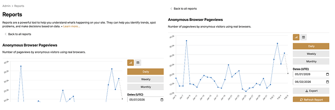

Mudanças de navegação e layout
Nós também simplificamos a seção do cabeçalho para que corresponda ao nosso layout de administração mais recente e liberamos espaço ao não se repetir em cada página de relatório.
Como você pode ver: mais conteúdo acima da dobra.
A página de relatórios agora está desacoplada do painel.
Em vez de renderizar dentro da visualização do painel, agora ela reside em sua própria rota dedicada (/admin/reports).
Isso remove rotas duplicadas e simplifica a navegação à medida que avançamos para uma experiência de administração mais modular.
Esta é uma primeira etapa na reformulação maior do painel e, embora esta área se comporte de forma inconsistente agora, ela melhorará em iterações futuras.

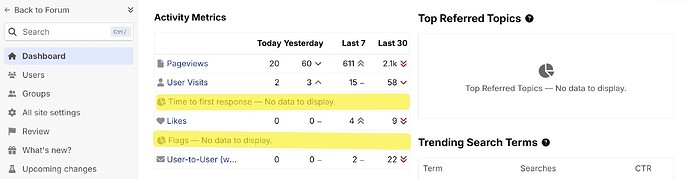

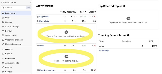

O aviso na tabela do meu painel é um resultado esperado?

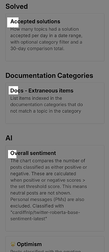

O que determina a ordem em que os relatórios de plugin são exibidos? A ordem parece mudar com base no meu idioma de interface, mas não é alfabética.
Inglês Alemão
resolvido resolvido
categorias de documentação AI
AI notas do usuário
Reações Calendário
Notas do usuário categorias de documentação
Calendário Reações

Parece que eles são ordenados alfabeticamente, com base no nome do primeiro relatório no grupo…
Então, por exemplo, em inglês eu tenho:
Embora eu ache que há um certo charme peculiar nisso, nós vamos… resolver isso.

Isso agora está feito – deve estar em ordem alfabética e mudar com o idioma da interface do usuário.
