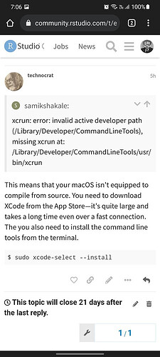

Ho problemi in cui a volte, quando cambio la categoria di un argomento, l’argomento scompare (almeno per me)…
[Quando] Ho appena cambiato la categoria di questo argomento, ad esempio da #r-markdown a General
Dopo aver confermato la modifica
  1. L’argomento originale scompare immediatamente ma le risposte sono ancora visibili.
Nella pagina sottostante, il post originale è mancante, ma tutte le risposte sono visibili.

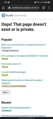

  1. Poi, se ricarico la pagina, ottengo l’errore
Oops! Quella pagina non esiste o è privata.
La cosa strana è che a volte riappaiono più tardi con un altro commento o modifica, quindi sembra che scompaiano solo per me, forse un problema di replica e bilanciamento del carico che colpisce solo il server da cui vengo servito? Ad esempio, il link del mio primo messaggio è di nuovo visibile per me.
PS: Ho anche provato ad accedere al link da un altro dispositivo e con un altro browser nel caso in cui i cookie siano coinvolti, ma senza successo.
