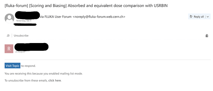

Sempre que um tópico é atribuído a um moderador, dois e-mails são enviados. O primeiro e-mail é enviado ao moderador que recebeu a atribuição (isso não é um problema). O segundo e-mail é enviado a todos os moderadores (incluindo o atribuído) e está vazio. Esta é a captura de tela do e-mail vazio que é enviado:
Gostaríamos que esses e-mails vazios não fossem enviados. Pelo que entendi ao ler “E-mails vazios e notificações geradas na atribuição de tópicos”, esse deveria ser o comportamento padrão correto, mas não é o que estamos experimentando.

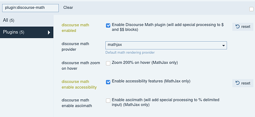

  2. Você poderia me mostrar as configurações do seu plugin de matemática?

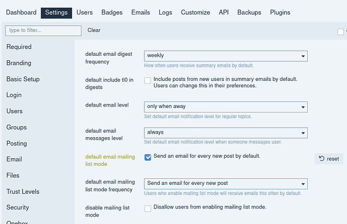

  1. Essa é uma pergunta interessante. De fato, sei que os moderadores recebem notificações para qualquer postagem em qualquer categoria. Acredito que isso se deva às “configurações - preferências do usuário”:

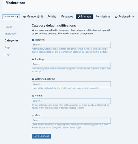

    Estou também anexando aqui a captura de tela das “notificações padrão por categoria” para o grupo de moderadores, onde entendo que nenhuma categoria está sendo monitorada:
  1. Aqui está uma captura de tela das configurações do plugin de matemática:

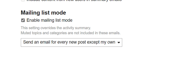

Acho que sei o que está acontecendo. Acredito que seus moderadores tenham essa configuração ativada:
O plugin Discourse-assign está, na verdade, criando uma postagem com corpo vazio, visível apenas para moderadores, sempre que alguém é atribuído ou desatribuído.
É por isso que os moderadores recebem um e-mail com conteúdo vazio. Esse comportamento está incorreto. Vou trabalhar em uma correção e manterei você informado.
