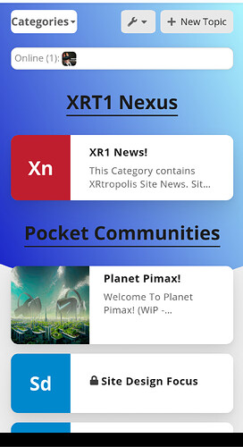

Всем привет. Я использую тему Air и хотел бы отображать последние сообщения пользователям на главной странице форума, но тема Air показывает только категории, и там также нет блока с последними активностями (как в теме по умолчанию).
Как можно сделать так, чтобы на главной странице мобильных устройств отображались и категории, и последние сообщения (прямо под категориями)?

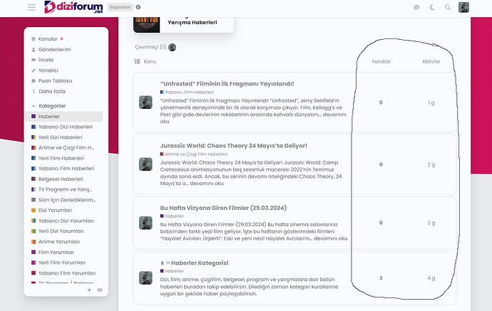

Всем привет, можно ли показать, сколько людей просмотрели темы?
Это может быть не самый чистый способ, но добавьте эти строки в CSS для рабочего стола
.topic-list-data.num.views {
  display: unset;
td.topic-list-data.num.views {
  display: flex;
  order: 4;
  justify-content: center;
  align-items: center;

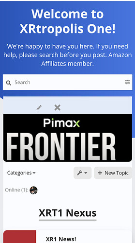

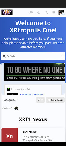

Привет, Джордан,
У меня возникает интересный эффект при установке баннера с изображением: изображение растягивается, из-за чего появляется горизонтальная прокрутка.
При этом onebox, похоже, соблюдает ширину.
Ниже показано, что верхняя панель баннера смещена вправо, из-за чего центрируются кнопки «Очистить» и «Редактировать».
Я пробовал изображения разных размеров. В теме изображение в посте с баннером отображается корректно. Похоже, это также влияет на блоки YouTube, подтягиваемые как минимум через плагин RSS. Обычные onebox YouTube я пока не тестировал.
Как это исправить? И можно ли с помощью CSS увеличить высоту видимой части баннера?

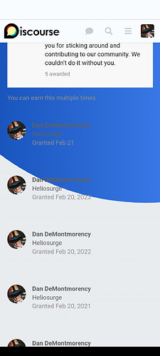

Привет, @jordan.vidrine. Я заметил, что в нескольких местах контент не заключён в контейнер.
Я бы предпочёл оформить эти элементы в виде пузырей. Это улучшает читаемость, особенно когда текст, например, переходит с белого фона на синий.
Это касается значков. Но также это происходит в разделе «Заработано …».
Я предпочитаю оформление в виде пузырей, а не прямой белой колонки, так как это выглядит эстетичнее. Это также было бы полезно для других плавающих элементов и даже для заголовков современных групп категорий.
1 лайк

Редактирование: новое дополнительное исправление для глобального баннера проблема
Дополнительная информация о спецификациях глобального баннера:
// Исправление для изображения глобального баннера
#banner img {
    width: 100%;
    height: auto;
Особая благодарность @awesomerobot за предоставление этого фрагмента кода
