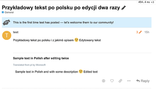

翻訳テキストの先頭にトピックのタイトルを追加することは可能でしょうか(下の赤い矢印を参照)?
「いいね!」 11
上記のようにタイトルを翻訳できる機能は重要です。そうしないと、ユーザーは興味があるかどうかを知るために、翻訳をクリックしなければならなくなります。

基本トピック翻訳がマージされました :confetti_ball:
「いいね!」 14
マージありがとうございます!:clap: タイトルとトピックコンテンツの両方が翻訳されるのは素晴らしいスタートです。

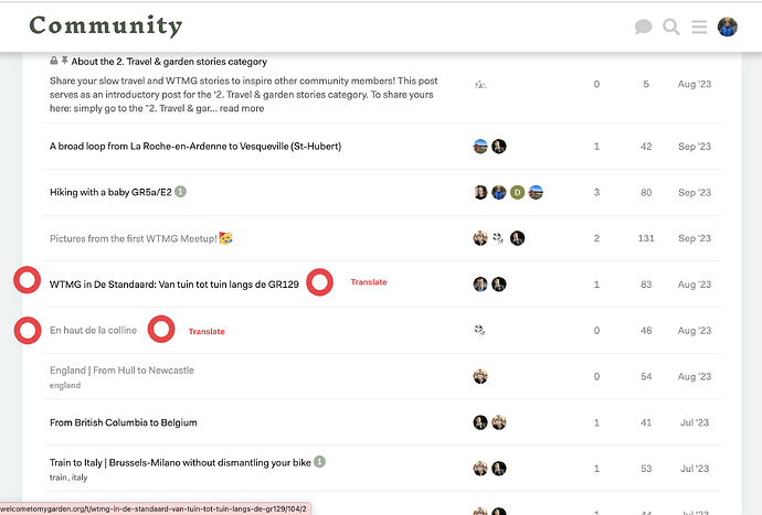

  • トピックリストビューにトピックタイトルの翻訳ボタン(または設定可能な自動翻訳?)があると価値があると思います。そうすれば、他の言語の読者は、トピックに参加したいかどうかをより簡単に判断できます。私の特定のユースケース/コミュニティ(少なくとも3つの言語が話されている可能性があります:NL、FR、EN)でのいくつかの場所の提案を以下に示します。
