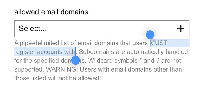

Cette formulation est ce qui crée la confusion, du moins pour moi :

Serait-il utile de reformuler ceci :
Une liste de domaines de messagerie séparés par des barres verticales avec lesquels les utilisateurs DOIVENT enregistrer des comptes. Les sous-domaines sont automatiquement gérés pour les domaines spécifiés. Les symboles génériques * et ? ne sont pas pris en charge. ATTENTION : Les utilisateurs dont les domaines de messagerie sont différents de ceux listés ne seront pas autorisés !
en :
Une liste des domaines de messagerie autorisés lors de la création de comptes utilisateur. Lorsqu’elle est définie, tout e-mail avec un domaine non répertorié dans cette liste ne sera pas valide pour la création de compte (y compris les comptes utilisateur temporaires). Les sous-domaines sont automatiquement gérés pour les domaines spécifiés. Les symboles génériques * et ? ne sont pas pris en charge.
