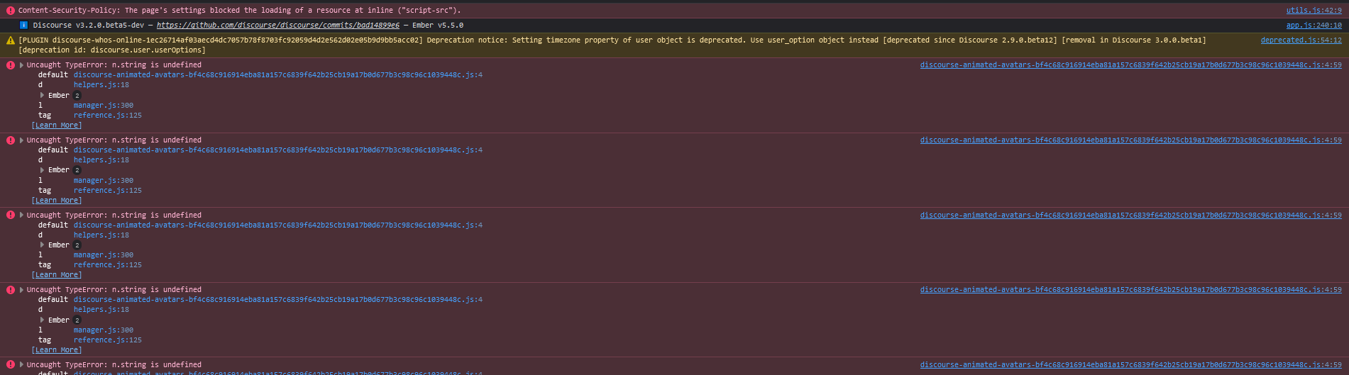

尝试访问具有动画头像的用户的个人资料时,我会收到这些错误

我有一个可行的修复方案,正在我的暂存环境中进行最后的测试
问题是 avatar.string 变成了 avatar.__string
2 个赞
PR 已准备好合并:

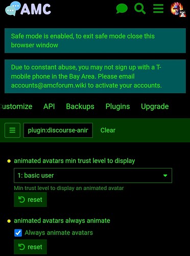

我们已启用 always-animate,但创建的测试用户似乎在 AMC 上没有动画效果,我将尝试切换几个安全模式以进行双重检查。
No-themes 对我的 测试用户 没有影响,我是否错过了什么?
另外,设置:
2 个赞

看起来你的测试用户是 trust-level-0 “新用户”
而且,从你上面的截图来看,动态头像仅适用于 tl1 及以上 :eyes:

Homer Simpson
我以为我已经将我的测试账户提升到了 TL1,抱歉!
3 个赞
