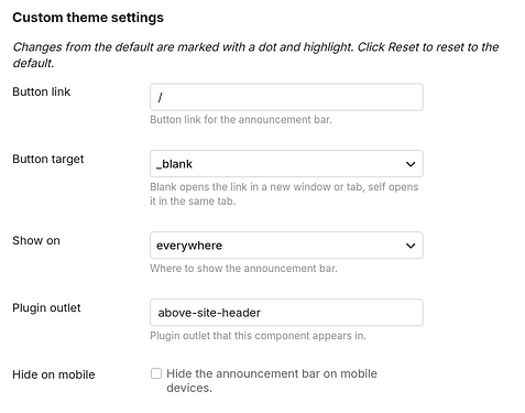

Existem algumas configurações para ajustar o comportamento dos links e a posição do componente.

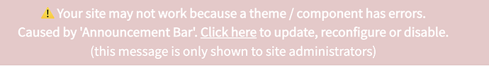

Olá
Após instalar e habilitar, recebo o seguinte erro:

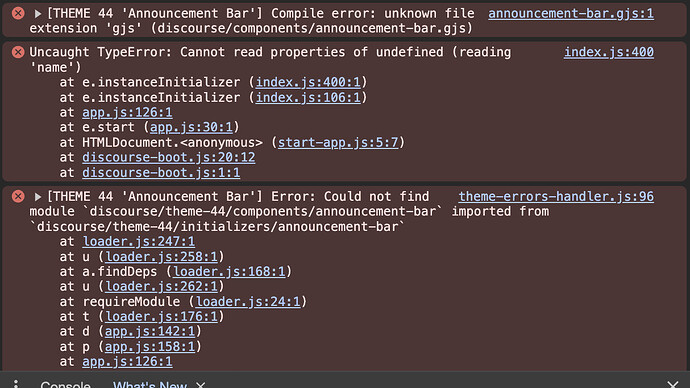

Acho que este erro no console é relevante:
Está me faltando algo? Obrigado.
2 curtidas
Parece que você está usando uma versão do Discourse que não suporta o formato de arquivo .gjs.
Acredito que isso foi introduzido na v3.2.0.beta3 (julho de 2023 – especificamente neste commit)
Infelizmente, a menos que alguém crie uma versão sem usar o arquivo .gjs, você pode atualizar o Discourse ou desinstalar o componente.
4 curtidas
