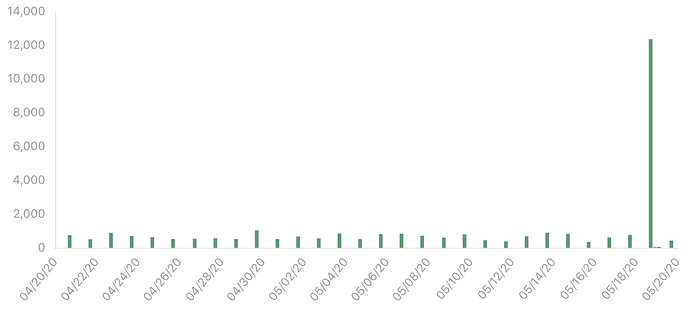

Ich habe gerade über 60 alte Themen neu kategorisiert (über die Massenverwaltungseinstellungen), und hunderte Nutzer haben daraufhin über 60 E-Mail-Benachrichtigungen erhalten. Ich wünschte, es gäbe eine Möglichkeit, das zu verhindern :pensive_face:
Du kannst alle ausgehenden E-Mails über die Seiteneinstellungen deaktivieren, die Operation durchführen und dann die ausgehenden E-Mails wieder aktivieren.
Danke, für das nächste Mal ist daraus eine Lektion gelernt. Trotzdem wäre es schön gewesen, benachrichtigt zu werden, wenn so etwas passieren würde.
Ich bin verwirrt. Sehen sich alle diese Nutzer die Kategorie an, die du umkategorisiert hast?
Das ist korrekt. Es war standardmäßig so eingestellt, dass die erste Nachricht überwacht wird.
