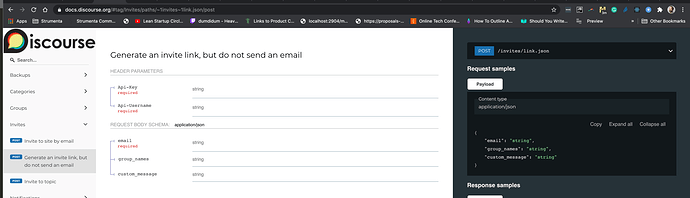

さて、私たちの自動化システムから数百件のメールが失敗するようになりました。以前は https://{defaultHost}/invites/link エンドポイントを使用していました。しかし、404 エラーが発生し始めました。ドキュメントを確認したところ、エンドポイントが https://{defaultHost}/invites/link.json(末尾に .json が追加)に変更されたことが記載されていました。しかし、この変更を行っても引き続き 404 エラーが発生します。
どのように修正すればよいか見当がつかない状況です。招待リンクを生成して自社のシステムを通じて送信する必要があります。本日まで正常に動作していたのですが。
また、そのアドレスに対して PUT を実行すると BAD REQUEST が返されますが、存在しないアドレスに対して PUT を実行すると NOT FOUND が返されます。これが、エンドポイントが存在しているが単に機能していないことを示唆しているのか、確信が持てません。
もしかしたら、https://d.strumenta.community/ で Discourse のインスタンスをホストしていることを明記すべきかもしれません。
メール招待とリンク招待を統合したため、当該 API エンドポイントは https://{defaultHost}/invites.json に移動しました。
「いいね!」 2
わかりました、ドキュメントが最新ではないようです。
このエンドポイントは招待リンクを生成しますが、メールは送信しないのでしょうか?
ドキュメントによると、/invites.json と /invites/link.json の違いはメールの送信の有無だと記載されています。

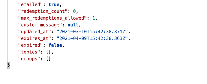

また、/invites.json への POST リクエストが「BAD REQUEST」を返してしまいました→私のミスです。'ではなく"を使うべきでした
修正後、ユーザーにメールが送信されたという回答が返ってきましたが、これを防止したいです。
API の変更時に通知が届き、現在のドキュメントにアクセスできる機能が役立つと思います。そうでないと、突然機能が壊れても修正することができません。
