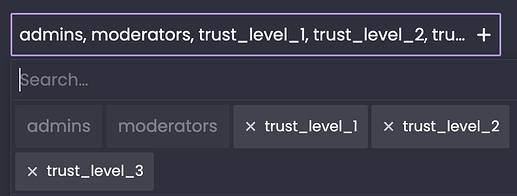

Bonjour, j’ai une difficulté avec ce paramètre : approuver sauf groupes autorisés.
Voici mon paramètre (TL1 à TL4 ont été définis, la capture d’écran est en français) :
Sur la base du paramètre ci-dessus, je m’attendais à ce que les publications de mes utilisateurs TL2 ne nécessitent pas d’approbation, mais c’est le cas. Je comprends peut-être mal le paramètre ou un autre paramètre interfère avec mon objectif que les TL1 et supérieurs ne soient pas approuvés ? Merci pour vos idées.

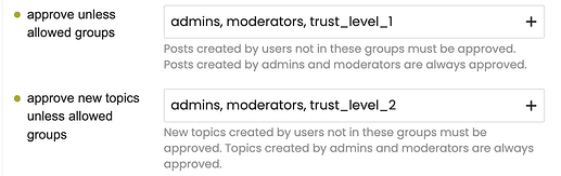

avez-vous essayé avec seulement TL1 ? Les niveaux inférieurs sont hérités (c’est-à-dire : TL3 = TL2 + TL1 + TL0)
Ce paramètre fonctionne comme prévu pour moi. Je l’ai réglé sur TL1 comme le vôtre. lorsque mon utilisateur de test était TL 0, son message nécessitait une approbation
Screenshot 2024-09-19 at 5.42.54 PM
dès que je l’ai changé en TL2, il a pu publier (et l’ancien message non approuvé est resté dans la file d’attente)

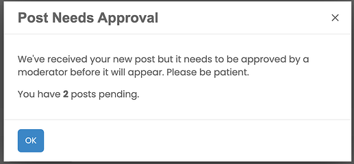

Ok, voici ce que j’ai fait :
  1. « approuver sauf groupes autorisés » défini sur administrateurs + modérateurs + TL1 uniquement
  2. Depuis mon compte utilisateur de test qui est en TL1, j’ai posté un sujet, ce sujet est allé dans la file d’attente d’approbation
D’après ma compréhension de la logique, cela ne devrait pas arriver, n’est-ce pas ?
Remarque : mon réglage « approuver les nouveaux sujets sauf groupes autorisés » est le même que « approuver sauf groupes autorisés »
Oh attendez, c’était le premier sujet de cet utilisateur, mais la publication du deuxième sujet n’est pas passée dans la file d’attente, jusqu’à présent tout va bien.
J’ai donc déplacé mon utilisateur de test vers TL2 et j’ai posté un nouveau sujet, et… il est allé dans la file d’attente d’approbation… Et il ne devrait pas, je suis complètement perdu :crazy_face:

Je ne comprends toujours pas quel est le problème. J’ai également testé les paramètres pour approuver les nouveaux sujets sauf si les groupes autorisés et ils fonctionnent comme prévu.
J’ai les paramètres suivants :
Et mon utilisateur de test qui est TL1 ne peut pas créer de nouveaux sujets mais peut toujours répondre, ce qui est exactement ce qui est attendu. TL0 nécessite une approbation pour les réponses et les nouveaux sujets, tandis que TL1 peut répondre mais ne peut pas créer de nouveaux sujets sans approbation. TL2 et au-dessus peuvent faire les deux sans approbation.
