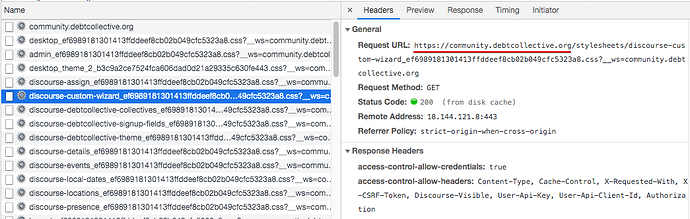

Je n’ai pas réussi à comprendre pourquoi, dans la dernière mise à jour, notre installation a cessé de servir les ressources via le CDN. Nous utilisons CloudFront et cela fonctionnait bien pour servir à la fois les uploads et les ressources, mais il semble que, dans la dernière mise à jour, les ressources soient servies depuis le serveur.
Un autre problème que nous rencontrons est que, si nous passons la variable DISCOURSE_CDN_URL, Discourse commence à demander des ressources qui ne sont pas générées ou uploadées par la tâche s3:upload_assets (par exemple, les feuilles de style). Cela fait complètement planter le site avec une page blanche. Ce post mentionne quelque chose de similaire.

Eh bien, je l’explique peut-être mal. C’est possible, mais c’est fastidieux, comme le montrent vos sujets et celui-ci en particulier.
Le site de @eatcodetravel fonctionne actuellement avec uniquement S3_CDN configuré, mais cela conduit à un état étrange où le CSS (qui bloque le rendu) est servi depuis votre serveur, tandis que les images dans les messages ne le sont pas, ce qui n’a aucun sens.
Parce que l’option Admin > Personnaliser existe. Les utilisateurs peuvent modifier le CSS depuis le panneau d’administration. De plus, les extraits JavaScript personnalisés présents dans les thèmes sont également servis depuis l’application, d’après ce que je sais.
