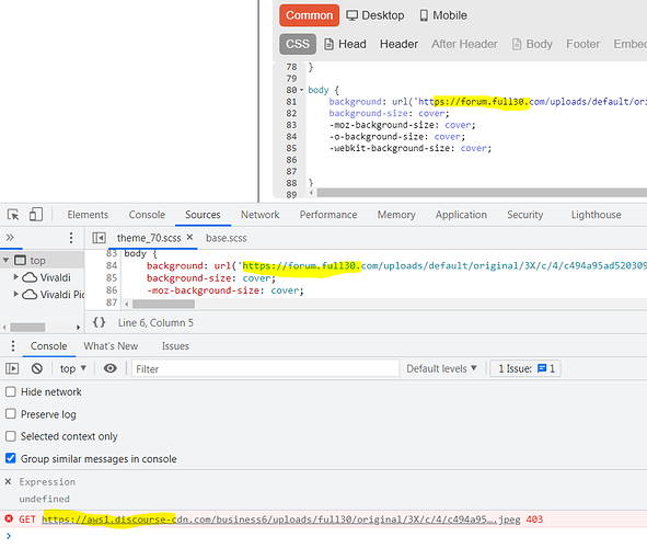

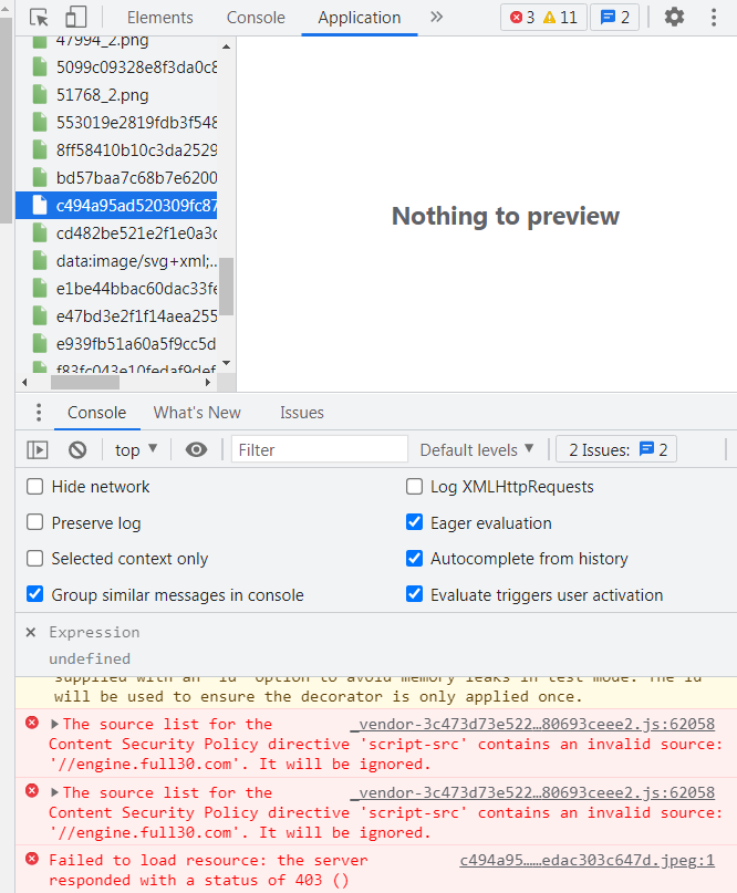

Voici une tournure étrange, nous sommes passés d’un hébergement Discourse à un auto-hébergement il y a près d’un an, lors de la vérification des erreurs de console, l’image manquante signale un 403 vers un serveur Discourse.
Les fichiers de thème montrent l’URL auto-hébergée attendue, pas le 403 :man_shrugging:
Dans cette capture d’écran, le 403 est un fichier Discourse, ceux au-dessus/en dessous sont sur le serveur auto-hébergé attendu.

Le thème a actuellement la bonne URL locale, comme on peut le voir ici, et la console, pourtant l’erreur du bas lit depuis Discourse, comment puis-je corriger cela, je ne comprends même pas :man_shrugging:
URL du thème https://forum.full30.com/uploads/default/original/3X/c/4/c494a95ad520309fc876fdf90512edac303c647d.jpeg
URL d’erreur
https://aws1.discourse-cdn.com/business6/uploads/full30/original/3X/c/4/c494a95ad520309fc876fdf90512edac303c647d.jpeg

Quelque chose, quelque part fait référence à cette URL. Il semblerait que l’endroit qui fait référence à cette URL ne soit pas l’endroit que vous recherchez.

Une autre instance a été trouvée plus bas sur la page, donc, aussi étrange que cela puisse être/avoir été, vous l’avez résolu, merci de votre aide.
Et dans une heure seulement. Je comprends votre douleur. Heureuse que ce ne soit pas ce que j’avais d’abord pensé !
