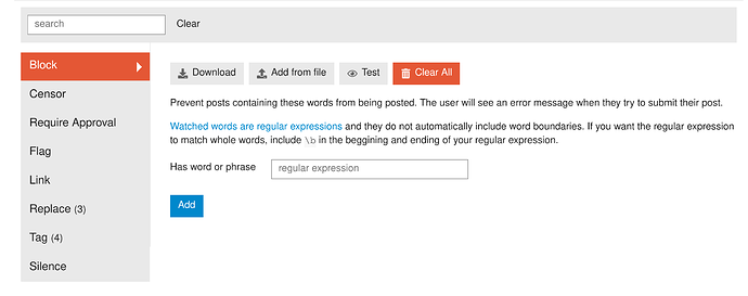

J’ai ajouté une notification lorsque l’option de site « expressions régulières pour les mots surveillés » est activée dans cette PR :

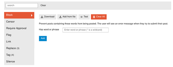

Voici à quoi cela ressemble lorsque les expressions régulières sont désactivées, puis activées (remarquez la notification et l’invite de saisie différente) :
4 « J'aime »

Si l’option de configuration du site watched words regular expressions est activée, vous devez utiliser \bart\b, où \b représente la limite de mot. Si cette option est désactivée, vous n’avez pas besoin de l’utiliser, car les limites de mot sont automatiquement incluses.
Je viens de tester cela et cela fonctionne parfaitement pour moi, y compris la fenêtre de test modale :
