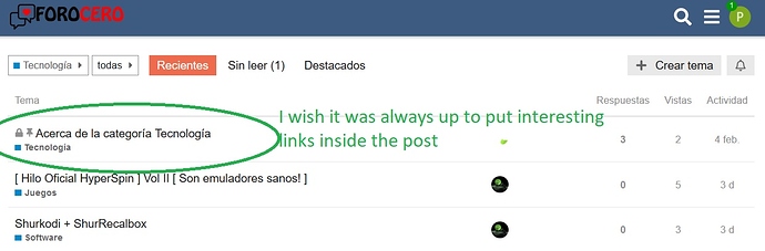

Vorrei che le informazioni relative alla categoria siano sempre visibili in alto, come mostrato nell’immagine seguente:
Tuttavia, una volta che un utente le ha lette, queste scendono in basso, mentre vorrei che rimanessero in alto perché si tratta di informazioni importanti.

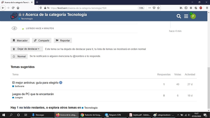

Un’altra cosa che non mi piace è che, quando si entra in un argomento, le informazioni appaiono correttamente:
Imgur
Ma se hai letto tutto, esci e rientri, la visualizzazione torna all’ultimo messaggio:

L’argomento viene spostato in fondo probabilmente perché questa impostazione è attiva. Deseleziona la casella di controllo.
automatically unpin topics
Assicurati che sia disattivata e l’argomento fissato rimarrà sempre in alto. Gli utenti potranno quindi rimuoverlo manualmente.
C’è anche un’impostazione del sito correlata default topics automatic unpin che sembra riferirsi alla stessa cosa; le definizioni sono ambigue. Non so perché esistano due impostazioni che sembrano identiche, ma forse qualcun altro lo sa.
Non ho provato a modificare questo comportamento, ma una o entrambe queste impostazioni dovrebbero funzionare.
Grazie mille, ho cercato per molto tempo senza trovare nulla, ma ora non viene rimosso.
Basta cercare “pin” nelle impostazioni. Grazie @downey :slight_smile:
