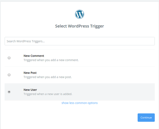

访问您的 Zapier 仪表板,搜索您想要触发邀请电子邮件的应用程序。在下面的截图中,我选择了 WordPress 作为触发器。
这里唯一需要的配置是连接 WordPress Zap 到一个 WordPress 账户,并选择“New User”事件来触发 Zap。

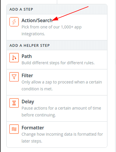

点击“Add a Step”按钮,然后从下拉菜单中点击“Action/Search”。

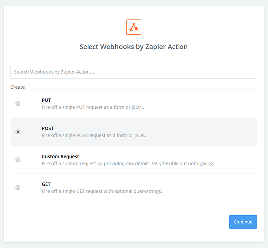

在搜索菜单中输入“webhook”,然后从操作菜单中选择“Webhooks by Zapier”。Webhook 操作步骤将添加到您的 Zap 侧边栏,并且会打开一个表单,让您选择希望 Webhook 执行哪种类型的请求。
从表单中选择 POST,然后点击 Continue。

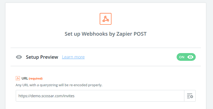

打开的表单允许您配置发送到 Discourse 的 POST 请求。在 URL 字段中,输入您论坛的基础 URL,后跟 /invites。例如,我的论坛的基础 URL 是 https://demo.scossar.com,因此邀请路由的完整链接是 https://demo.scossar.com/invites

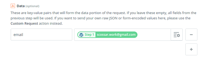

Data 部分用于告诉 Discourse 将邀请发送到哪个电子邮件地址,并设置可选的用户组列表和自定义消息。要邀请用户而不将其添加到用户组或包含自定义消息,输入 email 作为数据 Key,然后点击“Insert a Field”图标以打开字段的下拉菜单。向下滚动列表,直到看到包含用户电子邮件的触发应用传递的值。当使用 WordPress 作为触发应用时,完成的 Data 部分应如下所示:

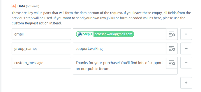

要自动将用户添加到他们接受邀请时所在的组,请点击 Data 部分的 :heavy_plus_sign: 图标以添加一个新字段。将该字段的 Key 设置为 group_names。将该字段的值设置为您希望用户被添加到的组名的逗号分隔列表。要包含在邀请电子邮件中的自定义消息,创建一个新的字段,其 Key 设置为 custom_message,其值设置为您想要发送的消息。

我今天早上尝试设置时遇到了 400 错误。经过一些调试,我发现认证相关的步骤需要按照说明放在 headers 部分,但实际的表单值(电子邮件、组名和自定义消息)需要作为键值对放在 data 部分。
不过,一旦我做了这个更改,它就完美运行了!

感谢您进行测试!我发现,当请求中未包含 custom_message 或 group_names 时,在 Headers 中传递 email 是可行的。但这并不是传递电子邮件地址的正确方式。我已更新指南,改为在 Data 部分设置电子邮件地址,并添加了将用户添加到群组以及包含自定义消息的示例。

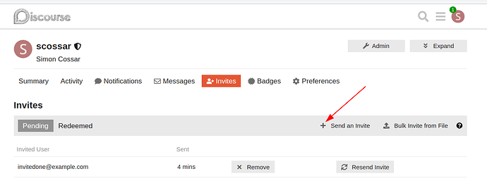

当您通过 Zapier 发送邀请链接时,触发的操作与您在账户的“邀请”页面点击“发送邀请”链接完全相同。

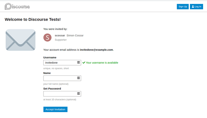

创建邀请后,系统会向被邀请用户的邮箱地址发送一封电子邮件。该邮件包含一个链接,被邀请用户可通过该链接访问页面,设置其姓名和密码,并登录到新账户。新账户的邮箱地址即为您发送邀请时所使用的邮箱地址。
只有收到邀请的用户才能通过此页面创建账户。如果您希望仅允许被邀请的用户注册您的网站,请前往“站点设置”中的“登录”部分,并选择 仅限邀请 站点设置。
了解邀请功能的最佳方式是邀请自己加入您的网站。为此,您可以使用一个临时的 Gmail 邮箱地址。在能够接受邀请之前,您需要先退出当前网站登录。

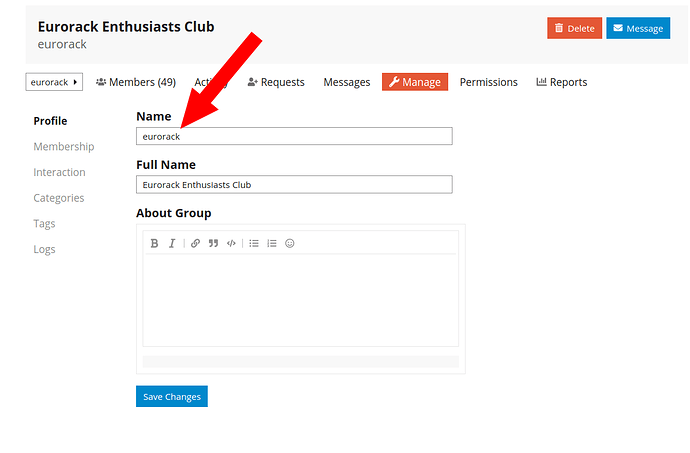

请确保你使用的是组的名称,而不是你允许该组访问的分类名称。你可以在组的 URL 中找到组名,或者在组的“名称”字段中查看:
如果这未能解决问题,请确保你在 Zapier 中添加的 Discourse API 密钥是全局的“所有用户”API 密钥。同时,请确保在 Zapier 中设置的 API 用户名具有将用户添加到组的权限。你网站上的任何管理员用户名都可以用于此目的。
