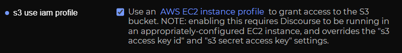

et j’utilise le profil d’instance EC2 et je surcharge les identifiants.

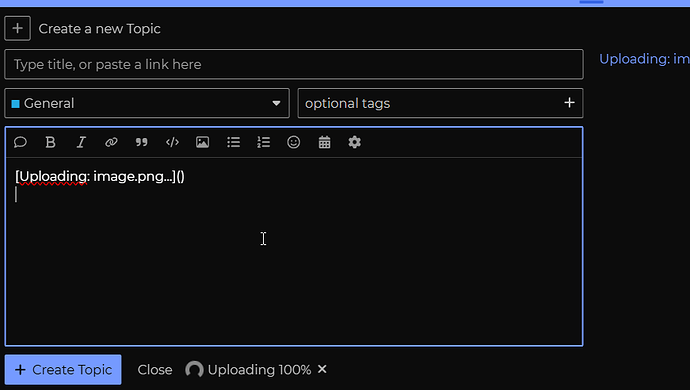

Je reçois l’erreur dans l’interface utilisateur :
mais le log indique que tout s’est bien passé :

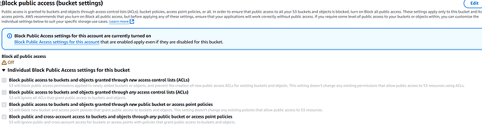

Les autorisations de bucket ressemblent à ceci, mais Security Hub me crie déjà dessus qu’il est trop ouvert :frowning:

MISE À JOUR : J’ai remarqué que la progression du téléchargement atteint 100 %, et ce n’est qu’après que je reçois l’erreur (j’ai dû être rapide avec Greenshot pour capturer cela :smiley:)
hmmmm … il semble qu’il ait réussi à télécharger les multiparts, mais n’ait pas pu terminer le processus par la suite
J’ai essayé maintenant, de configurer un utilisateur IAM avec des identifiants et de lui donner des permissions s3:*, et maintenant le téléchargement fonctionne, mais discourse ne peut pas l’afficher ensuite :
Comme je travaille dans une entreprise, et qu’il y a des SCP (politiques de contrôle des services) actives pour nos comptes, il semble que l’accès public soit généralement bloqué
Il semble qu’il n’y ait pas de S3 pour moi (et pour tous ceux qui ont les mêmes restrictions pour leurs comptes)

J’obtenais le même message d’erreur que l’auteur original ici, avec une configuration similaire. J’ai vérifié que je pouvais obtenir et mettre des objets S3 en utilisant l’AWS CLI depuis mon instance EC2, même si Discourse ne pouvait pas le faire.
J’ai créé un nouvel utilisateur IAM avec la même politique de permissions que mon rôle d’instance EC2 et j’ai utilisé une clé d’accès au lieu du profil d’instance EC2, et maintenant les téléchargements fonctionnent correctement.
Donc, dans mon cas, ce n’était pas un problème de changement de permissions, ce qui me fait penser qu’il pourrait y avoir un bug dans l’authentification du profil d’instance. Y a-t-il un moyen pour moi d’obtenir plus d’informations sur la raison pour laquelle cela échouait ?
