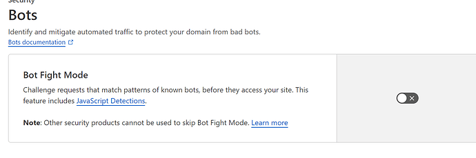

Der Code funktioniert mit Postman und Python, die auf einem lokalen Computer ausgeführt werden. Etwas scheint kaputt zu gehen, wenn es von AWS Lambda mit identischem Code gesendet wird.
Forbidden
UTF-8
Nun, ich habe mein Problem gelöst -
obwohl die Anfragen übergeben wurden, verträgt sich der ‘Bot-Kampfmodus’ NICHT gut mit der Discourse-API. Vielleicht wegen der Base64-Kodierung?
Ich hoffe, das erspart jemandem 72 Stunden seines Lebens:
Schalten Sie dies AUS:
