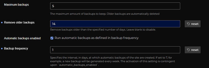

Voici mes paramètres de sauvegarde actuels :

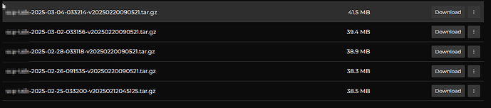

Ici, vous voyez les sauvegardes effectivement effectuées (C’est un nouveau tableau de bord, d’où les petites sauvegardes :slight_smile: )
J’ai configuré, comme vous pouvez le voir, la fréquence de sauvegarde sur “1”, mais les sauvegardes sont effectuées tous les deux jours.

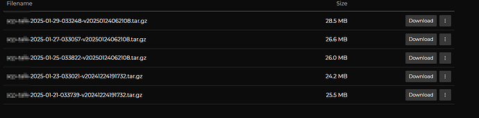

Dernières sauvegardes :
Le réglage est toujours :
L'image montre une fenêtre de paramètres affichant un champ intitulé "Fréquence de sauvegarde" avec l'entrée "1" et une info-bulle expliquant le réglage. (Légendé par l'IA)
