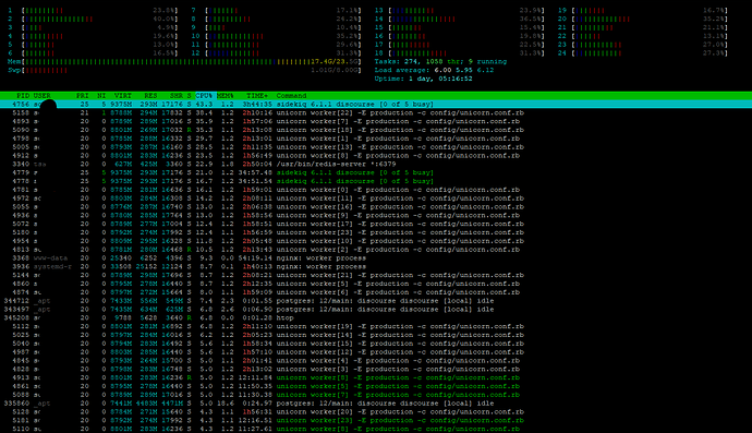

nildarar
(Nildarar)
17
ディスコースのパフォーマンスボトルネックを特定するための特別なツールはありますか?
CPU 使用率でソートされた htop 画面
来年、ユーザー数が現在の 3 倍になると予測しているため、今日からこの規模に対応するために必要なリソースを確保する必要があります。

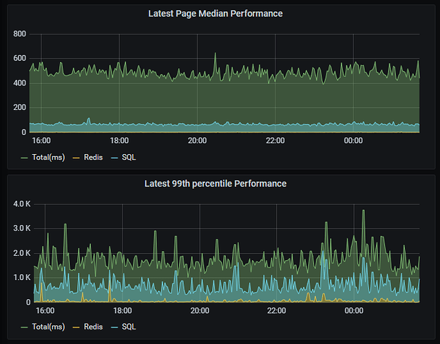

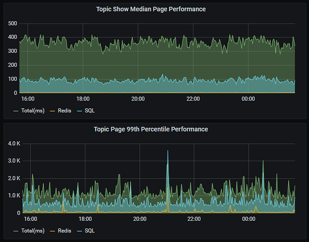

19
こんにちは
あなたのアドバイスを参考に、Prometheus をインストールし、コミュニティのパフォーマンスをしばらく監視しました。以下のレポートをご覧ください。異なる環境での値と比較してご確認いただけますでしょうか。
最近、別の投稿で、あるサイトが「Who’s Online」プラグインを速度低下の原因として削除したと読みました。
こちらです:Benefits of the who's online plugin? - #6 by neounix
