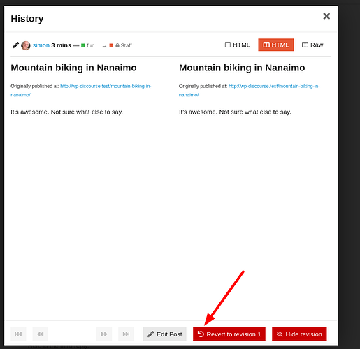

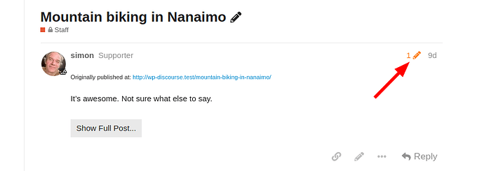

Não tenho certeza de quantos tópicos você está lidando, mas estava pensando em uma quantidade gerenciável onde você pudesse olhar para uma lista de tópicos com a seleção em massa aberta e marcar qualquer um que você quisesse mover para uma categoria específica (usando uma mistura de apenas saber ou olhar o histórico de edições como Simon sugere para qualquer um que você não tivesse certeza). Repita para o próximo.

porque exigiria reverter manualmente ou programaticamente para sua revisão anterior para colocá-los de volta na categoria correta
Você poderia talvez adicionar uma tag para cada uma das categorias anteriores para esses tópicos (uma tag por categoria) e adicionar uma tag com a categoria original a cada tópico, então usar essa tag para descobrir para onde os tópicos vão mais tarde (e remover a tag da categoria original ao mover cada tópico)
Obrigado @hello-smile6 pela resposta. Reverter para a revisão anterior também deve reverter a categoria, certo? A principal dificuldade é reverter em massa, enquanto tópicos não listados podem ser listados novamente em massa.
