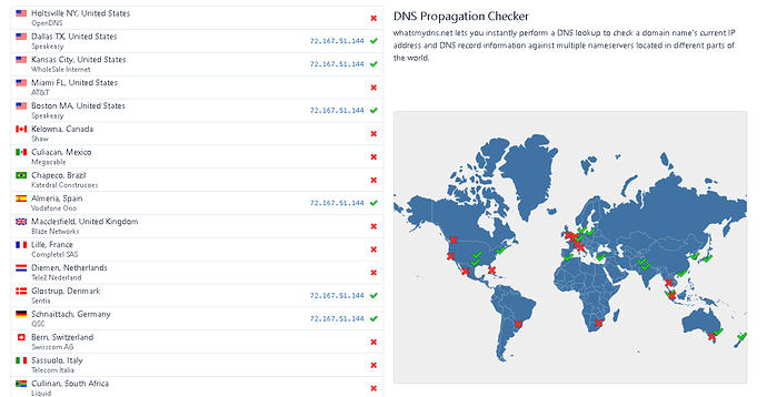

Consegui fazer o ping nele
O autor pode querer esperar até que os registros DNS sejam atualizados.
Sim, seus registros DNS ainda não foram atualizados. Portanto, você precisa aguardar.
Para o que vale: faz pelo menos 36 horas que não faço nenhuma alteração no DNS. Essas falhas são persistentes.

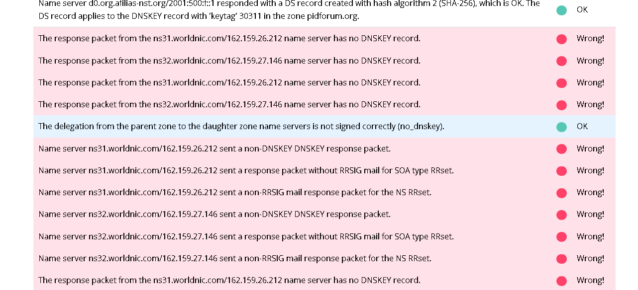

Você mudou recentemente seu nameserver para o Digital Ocean? Parece que o DNSSEC está habilitado para pidforum.org, mas os nameservers do Digital Ocean não estão retornando nenhuma assinatura. Portanto, servidores DNS como 8.8.8.8 estão detectando a cadeia de confiança quebrada e recusando a devolução dos registros.
Você pode ver mais informações usando ferramentas como estas:
https://dnsviz.net/d/pidforum.org/dnssec/
https://zonemaster.iis.se/en/?resultid=ab6652c87db6b5f9
Se quiser desabilitar ou modificar o DNSSEC, você deve poder fazer isso através do seu registrador de domínio.

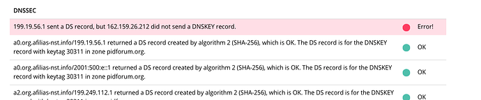

Alguém sabe o que é 199.19.56.1? Por que isso está nesse loop de resposta? Não é o meu servidor…
Após algumas pesquisas, o registro DS precisa ser removido do seu domínio.
A solução de rede me garantiu que o DNSSEC está desativado e não há nenhuma interface para adicionar ou remover um registro DS no painel administrativo do meu domínio.
