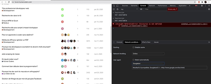

Acabei de atualizar nosso Fórum Discourse e agora ele está em branco (página inicial e admin). O HTML parece OK, os feeds RSS estão funcionando.
Encontrei erros de JS relacionados ao nosso tema. Será que o problema pode ser isso?
Capture d’écran 2020-08-22 à 15.57.03
Como posso corrigir isso? Posso modificar/desativar o código JS do meu tema via CLI? Ou devo instalar um novo tema?

Olá @CamilleRoux
Acabei de verificar seu site para você, configurando a string UA no console de desenvolvedor como Google Bot. Isso exibirá o site apenas do Rails, sem o Ember SPA.
Você pode ver que seu site está “OK” do ponto de vista do Rails, o que indica que seu contêiner está funcionando corretamente e, como você já suspeitou, há um problema de JavaScript no seu tema (componente).
Veja em anexo:

Veja também seu erro de JS:
Discourse.ExternalNavItem=Discourse.NavItem.extend({href:function(){return this.get('href');}.property('href')});I18n.translations.fr.js.filters.formations={title:"Formações",help:"Formações para desenvolvedor·se·s"};Discourse.NavItem.reopenClass({buildList:function(category,args){var list=this._super(category,args);list.push(Discourse.ExternalNavItem.create({href:'https://www.humancoders.com/',name:'formações'}));return list;}});jQuery(function($){$(document).on("ready",function(){if(Cookies.get('hcFirstPage')==undefined){$(document).on('click','.toggle-menu',function(e){e.preventDefault();$('.main-nav').toggleClass('show');});var tweenBounce=TweenMax.to('#topbar',1.2,{maxHeight:"50px",delay:2,ease:Power1.easeInOut});var tweenBounceBack=TweenMax.to('#topbar',1.2,{maxHeight:"4px",delay:5.5,ease:Power1.easeInOut});Cookies.set('hcFirstPage',true,{expires:.04});}else{var tweenBounce=TweenMax.to('#topbar',0);}
window.addEventListener('unload',function(){Cookies.remove('hcFirstPage');});var tweenOpen,tweenClose;$('.topbar-toggle').on('mouseenter',function(){tweenBounce.kill();tweenOpen=TweenMax.to('#topbar',.4,{maxHeight:"50px",ease:Power1.easeInOut});});$('#topbar-zone-click').on('mouseenter',function(){tweenBounce.kill();tweenOpen=TweenMax.to('#topbar',.4,{maxHeight:"50px",ease:Power1.easeInOut});});$('#topbar').on('mouseenter',function(){tweenBounce.kill();tweenOpen=TweenMax.to('#topbar',.4,{maxHeight:"50px",ease:Power1.easeInOut});});$('#topbar-zone-click').on('mouseleave',function(){tweenOpen.kill();tweenClose=TweenMax.to('#topbar',.4,{maxHeight:"4px",ease:Power1.easeInOut});});$('.topbar-toggle').on('mouseleave',function(){tweenOpen.kill();tweenClose=TweenMax.to('#topbar',.4,{maxHeight:"4px",ease:Power1.easeInOut});});$('#topbar').on('mouseleave',function(){tweenOpen.kill();tweenClose=TweenMax.to('#topbar',.4,{maxHeight:"4px",ease:Power1.easeInOut});});});});
