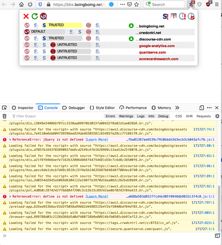

Je pense que l’une de mes extensions empêche peut-être BoingBoing de s’afficher ? Si j’ouvre le BBS dans Firefox, où je l’ai dans son propre conteneur avec plusieurs extensions de confidentialité, il ne se charge pas.
L’ouverture en navigation privée (où seule uBlock et NoScript sont activées) fonctionne bien.
J’ai pris une capture d’écran de toutes mes extensions, toute suggestion de réglages est la bienvenue.
[Edit : c’était Privacy Badger]
C’est vraiment étrange que cela ait commencé soudainement comme ça, je n’ai pas modifié les paramètres de mon navigateur récemment.

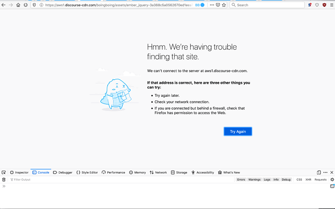

Il semble que vous ne parveniez pas à télécharger correctement les ressources telles que https://aws1.discourse-cdn.com/boingboing/assets/ember_jquery-3a388c5a0562670ed1eea762f12e041d92b4a418316d3f9f83e793d3ba6be5d7.br.js.
Que voyez-vous lorsque vous essayez d’ouvrir le lien ci-dessus ? Vous devriez voir du code JS.
Ça… renvoie une erreur 404 ? (Le chargement dans cette fenêtre privée semble correct)
L’une de vos extensions bloque donc ce domaine au niveau DNS. Je parierais sur « Privacy Badger », car elle l’a déjà fait à de nombreuses reprises : Discourse CDNs are blocked by privacy badger

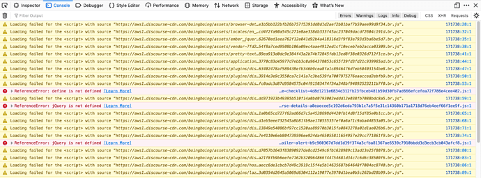

Merci. Je pense que nous sommes sur la bonne voie, car je vois le JS de Discourse dans NoScript (et je l’avais précédemment marqué comme fiable).
Cependant, l’affichage reste vide et je rencontre des erreurs similaires :

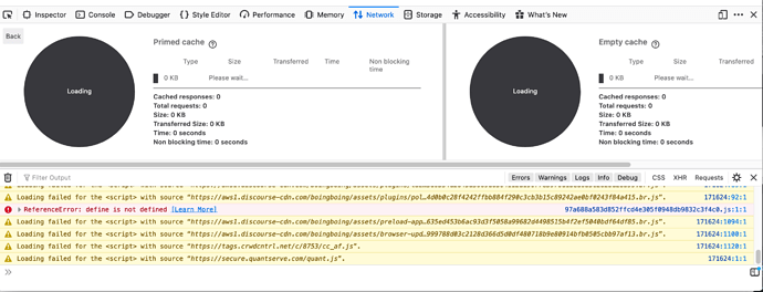

Si vous allez dans l’onglet Réseau dans les Outils de développement, cela peut indiquer la raison pour laquelle il est bloqué dans la colonne « Transféré ».
Merci, cela semble ne rien transférer, je vais essayer de redémarrer Firefox :
Édition : avec Privacy Badger désactivé et un redémarrage de Firefox, le problème semble être résolu.
