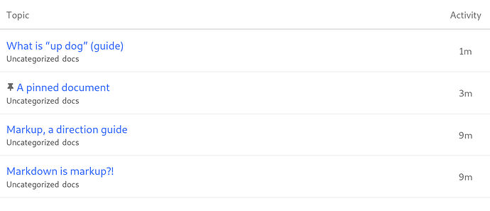

Ich kann dies mit 2.9.0.beta3 reproduzieren. Der Docs-Index scheint standardmäßig auf aktuelle Aktivität zu sortieren und nicht nach angeheftetem Status; er zeigt jedoch den korrekten angehefteten Status per Symbol an.
Ich habe das erste von mir erstellte Dokument angeheftet, daher ist es das “älteste”:
Ich habe das angeheftete Dokument aktualisiert, wodurch es zur aktuellsten Aktivität wurde:
Und ein neues Dokument hinzugefügt, das dann zum aktuellsten wird:
Ich habe den angehefteten Status im Thema geändert (was bedeutet, dass die Diskussion, die “Docs-Ansicht”, den angehefteten Status nicht anzeigt).
Und es wurde im Docs-Index aktualisiert:
