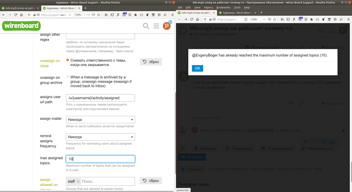

「割り当て可能なトピックの最大数」のデフォルト値を持っていました。ある従業員がこの制限に達したため、彼に何も割り当てることができませんでした。その後、設定を見つけ、100に変更しましたが、まだ彼に何も割り当てることができず、エラーメッセージだけが変更されました。以下のスクリーンショットをご確認ください。

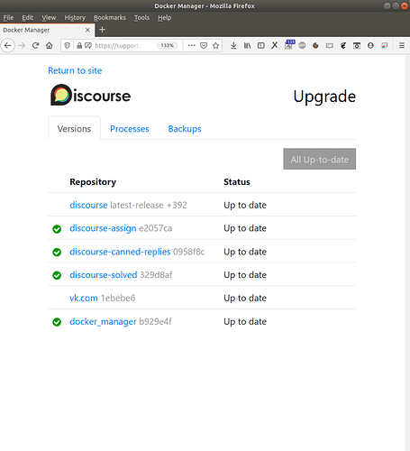

最初のステップ:Discourse と Assign プラグインの両方が最新バージョンであることを確認してください。
「いいね!」 1
今すぐ実行しましたが、問題は依然として残っています。

ユーザーにはトピックが割り当てられていません。ユーザーに割り当てることができません。以下の画像を参照してください。

これを再現しようとしていますが、これまでのところ、テストユーザーに最大数のトピックを割り当て、それらをすべてアクセス権のないカテゴリに移動した場合にのみ、それが可能でした。これにより、ユーザーのビューからは割り当てられたページが空になりますが、割り当てドロップダウンから引き続き選択できるようになります(これにより、すでに上限に達しているというメッセージが表示されます)。
これは、あなたの状況と似ていると思われますか?
