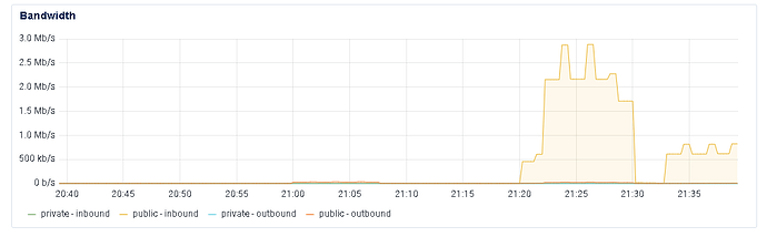

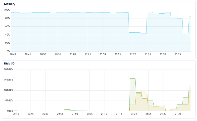

Ho ricostruito il mio droplet DO (1 GB di memoria / 25 GB di disco / LON1 - Ubuntu 20.04 (LTS) x64)
ci sono voluti 20:25,44
La CPU è aumentata come previsto
la memoria era casuale
La larghezza di banda è stata sorprendente
