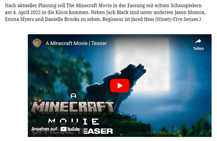

Ich neige jedoch dazu zu sagen, dass die Lösung eher darin besteht, den Benutzer um eine spezifische Opt-in-Bestätigung für die Anzeige externer Medien zu bitten. Eine Reihe von deutschen Websites, die ich besuche, haben die Praxis übernommen, Benutzer speziell danach zu fragen (Beispiel unten).
Ich denke, zusätzlich dazu wären statische Bild-Vorschauen, die direkt vom Discourse-Host bereitgestellt werden, schön, aber ich neige dazu zu sagen, dass die eigentliche Opt-in-Bestätigung der wichtigere Schritt ist.
Beispiel (Golem.de, deutsche IT-Nachrichtenseite):
Artikel: Minecraft-Version des Minecraft-Filmtrailers erobert Herzen
Ohne Opt-in für externe Medien:
Mit Opt-in für externe Medien:
