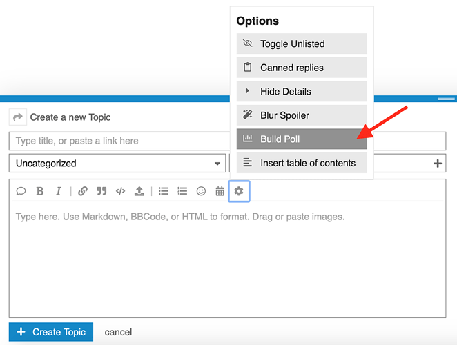

Kann ich die Schaltfläche „Build Poll" nach vorne verschieben?
Können wir all diese Optionen neu anordnen, falls ich die Build-Poll-Option als erste Option behalten möchte?
Dies kann derzeit nicht neu sortiert werden. Dafür wären einige größere Änderungen an unserer aktuellen API erforderlich, oder langfristig könnte man Flex verwenden, sodass die Reihenfolge einfach per CSS angepasst werden könnte.
cc @awesomerobot / @j.jaffeux
Derzeit gibt es keine Sortierung, und Kerninhalte stehen immer an erster Stelle.
Ich denke, das geht mit ein wenig einfachem CSS in deinem Theme:
.toolbar-popup-menu-options .select-kit-collection {
  display: flex;
  flex-direction: column;
  .select-kit-row[data-value="showPollBuilder"] {
    order: -1;
EDIT: Ich habe daraus eine Komponente erstellt, die auf Meta aktiviert ist. Das einzige Problem ist, dass select-kit beim ersten Aufklappen die Zeile markiert, die es für die erste hält. Das ließe sich wahrscheinlich auch mit CSS beheben, wäre aber deutlich mehr Aufwand.
