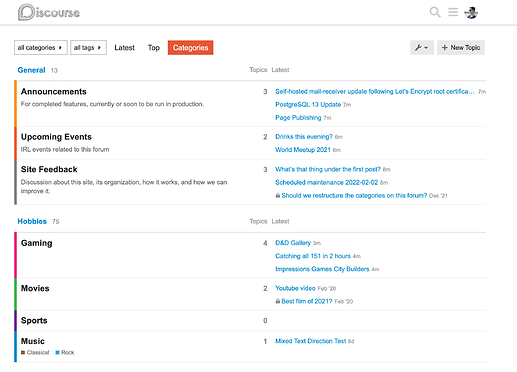

Este tipo de agrupamento agora é suportado no core do Discourse:
Escolha “Subcategorias com Tópicos em Destaque” como o ‘estilo da página de categoria para desktop’:
E então sua página de categorias ficará parecida com isto:

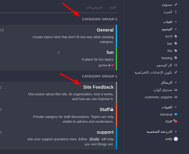

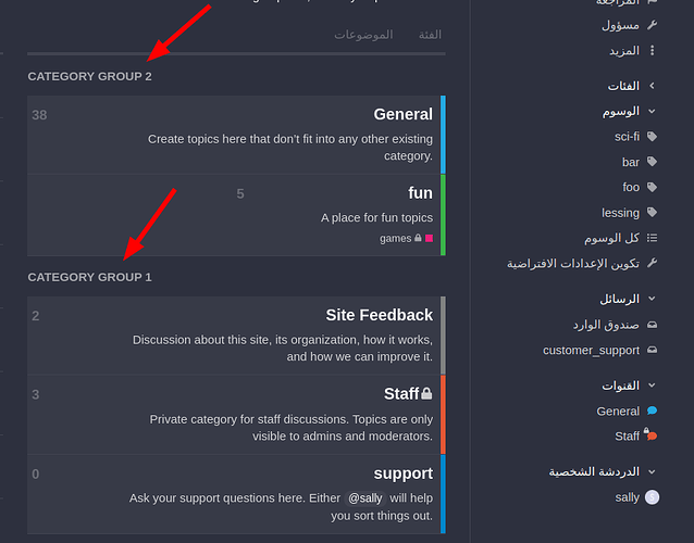

É possível com RTL?? Tentei mas falhei :broken_heart:
Isso faz sentido. Os estilos CSS principais do Discourse são invertidos para criar uma versão RTL aqui: discourse/lib/stylesheet/compiler.rb at main · discourse/discourse · GitHub. Não acho que os arquivos CSS adicionados por temas sejam compilados para criar uma versão RTL. Se isso estiver correto, isso explicaria os problemas que você encontrou com temas quando um layout RTL é usado.
Você poderia confirmar isso adicionando algumas regras CSS que contenham uma direção ao tema do seu site, depois visite o site com uma localidade RTL e veja se a direção foi invertida. Acho que não será invertida.

Concordo com você, ainda estou confuso em usar o código acima :confused:
Alguma sugestão?
Você conhece algum exemplo de tema que não funcione com RTL? Se sim, poste um link para o tema aqui e eu testarei minha teoria e explicarei o que está dando errado após o teste.
Editar: Aqui está uma explicação do problema:
Para os arquivos CSS que estão na base de código principal do Discourse, o CSS RTL é criado “invertendo” a maioria das regras CSS que dependem da direção do layout do site. Por exemplo, padding-left é invertido para padding-right. Isso é feito com a gema RTLcss: GitHub - discourse/rtlcss: A wrapper around the rtlcss npm package to flip CSS direction in Ruby.
O problema é que os temas do Discourse não têm suas regras CSS invertidas. Isso significa que, se um tema tiver regras CSS que especificam uma direção, a direção será a mesma quando um idioma RTL for usado como quando um idioma LTR é usado. Aqui está um pequeno exemplo disso:
Quando o tema é usado com uma interface RTL, padding-left: 8px; não está sendo invertido para padding-right: 8px;. Isso causa um pequeno problema de alinhamento. Tenho certeza de que existem exemplos de problemas maiores que ocorrem quando temas são usados com um idioma RTL.
O mesmo vale para qualquer CSS que você adicione a um tema padrão do Discourse no editor de temas. Aqui está um exemplo usando o código deste tópico: Can it be done with CSS? Grouping categories on category page - #4 by cosdesign.
Aqui está uma regra desse CSS que define uma direção:
body [data-category-id="2"]::before,body [data-category-id="4"]::before {
    position: absolute;
    top: -35px;
    left: 0; // isso precisa ser alterado
    font-weight: bold;
    font-size: 15px;
    text-transform: uppercase;
    color: var(--primary-medium);
Com uma localidade RTL, este é o problema:
Se essa regra estivesse em um arquivo CSS principal do Discourse, left: 0; seria automaticamente convertido para right: 0; quando um idioma RTL fosse selecionado. Como o CSS é adicionado a um tema, você precisa editá-lo manualmente para:
    position: absolute;
    top: -35px;
    right: 0; // alterado para a posição correta para layouts RTL
    font-weight: bold;
    font-size: 15px;
O Discourse adiciona uma classe rtl à tag html quando um layout RTL é usado. Os desenvolvedores de temas poderiam usar essa classe para fazer seus temas funcionarem tanto para layouts LTR quanto RTL. Isso funciona, e eu acho que está correto, mas possivelmente a declaração left: auto não precisa estar lá.
    position: absolute;
    top: -35px;
    left: 0;
    font-weight: bold;
    font-size: 15px;
/* Corrige o posicionamento para layouts rtl */
.rtl body [data-category-id="2"]::before,.rtl body [data-category-id="4"]::before {
    right: 0;
    left: auto;
Não tenho certeza se os desenvolvedores devem adotar essa abordagem com seus temas. É demorado e pode levar a erros e problemas de manutenção. Talvez o Discourse pudesse compilar alguns temas e considerar fornecer uma versão RTL. Pode valer a pena testar essa abordagem com alguns deles:

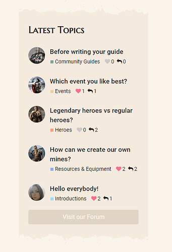

Esses componentes de tema de Customization podem fazer o que você deseja. Ou servir como uma boa base para examinar o código e obter ideias.
As caixas de “Categorias e Grupos Modernos”, como usadas no tema Air, funcionam bem.
