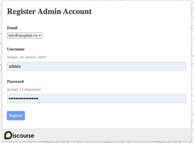

Я пытаюсь установить Discourse Docker на сервере AWS. После завершения процесса сборки мне необходимо зарегистрировать учетную запись администратора.
Затем я нажимаю кнопку «Зарегистрироваться», но письмо мне не приходит.
