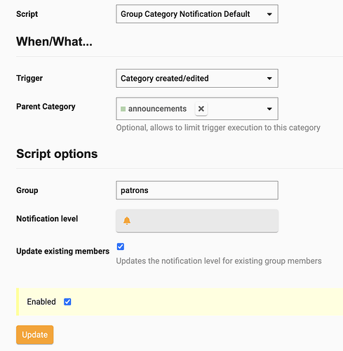

La funzionalità esistente funziona benissimo per seguire tutte le sottocategorie esistenti, ma nel caso in cui si desideri che un gruppo segua sottocategorie esistenti e nuove, è possibile tramite Discourse Automation.
2 Mi Piace
Non sono sicuro di capire. Quale vantaggio offre rispetto alle impostazioni di notifica di gruppo esistenti (che vengono applicate in modo prospettico)?
1 Mi Piace
Questa automazione è una soluzione alternativa per garantire che tutti i membri del gruppo seguano le future sottocategorie.
Attraverso le impostazioni di notifica di gruppo esistenti, credo che fare clic sull’opzione +2 sottocategorie monitorerebbe le sottocategorie esistenti oggi, ma dovresti aggiungere manualmente quelle future in seguito.
