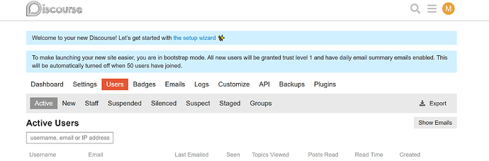

Mais lorsque j’écris : http://localhost:3000/admin/users/list/active
Je ne peux pas continuer ma navigation comme d’habitude. Je n’obtiens que cette page :
