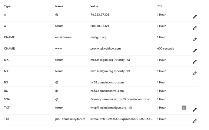

Ok, wie hast du DNS konfiguriert?
Das ist mein aktueller Stand.

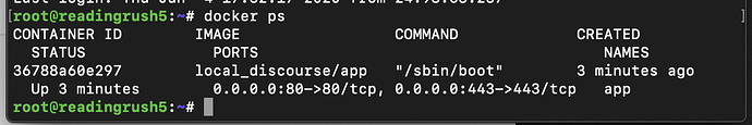

Welches Ergebnis erhalten Sie, wenn Sie über SSH mit dem Server verbunden sind und docker ps ausführen?
Das bekomme ich hier. Ich bin Anfänger, daher habe ich keinen Kontext zu all dem haha.

Was ist das Ergebnis dieses Befehls, ausgeführt auf dem Server? Stimmt es mit dem A-Eintrag überein?

Ja, der A-Eintrag stimmt überein.

Und das DNS mit der neuen Droplet-IP aktualisiert?
Genau! Ich habe den alten A-Eintrag gelöscht und dann einen neuen mit der neuen IP-Adresse hinzugefügt.

Sie haben bestätigt, dass die IP-Adresse korrekt ist (discourse-setup hätte dies ebenfalls gemeldet), und Sie haben bestätigt, dass Docker auf :80 und :443 lauscht, aber Ihr Server nimmt keine Verbindungen an. Das deutet darauf hin, dass es sich nicht um etwas handelt, das Sie getan haben.
