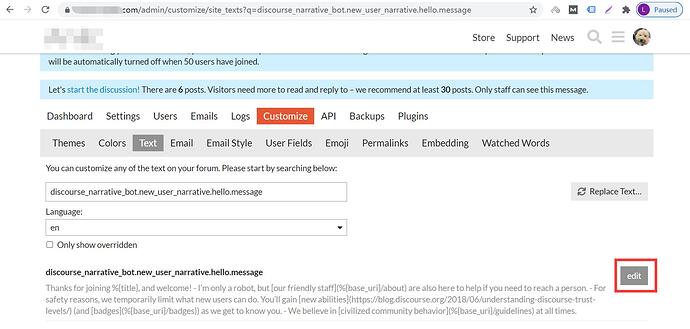

Kann discobot discourse_narrative_bot.new_user_narrative.hello.message nicht bearbeiten
Hallo, ich möchte die Nachricht unter discourse_narrative_bot.new_user_narrative.hello.message im Text bearbeiten, aber beim Klicken auf „Bearbeiten

Hallo @osioke, ich habe den abgesicherten Modus gemäß deiner Anleitung ausprobiert. Danke für deine Hilfe, aber das Problem besteht weiterhin.
Wie du auf dem Screenshot sehen kannst, hat sich beim Bearbeitungs-Button nur die Farbe geändert. Nach dem Klicken ist nichts passiert.
Tatsächlich kann ich keinen Text bearbeiten, nicht nur die Hallo-Nachricht.
Gibt es andere Lösungen? Das ist für unser neues Forum sehr wichtig :woozy_face:

Der Screenshot ist hier
