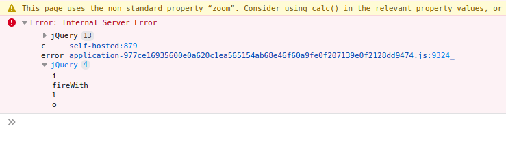

Hier ist die Ausgabe in der Firefox-Konsole:

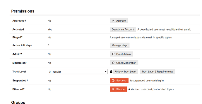

So sieht meine UI aus:

Ich habe weiter recherchiert und diesen Thread gefunden. Allerdings habe ich nichts in meiner Überprüfungsliste, und der Benutzer scheint bereits aktiviert zu sein.
Eine weitere Aktualisierung: Wenn ich den Benutzer deaktiviere und dann auf Aktivieren klicke, kann ich den Benutzer anschließend genehmigen. Warum ist das so?
Letztes Update. Kurz gesagt: Ich musste jeden Benutzer deaktivieren, dann aktivieren und schließlich freigeben. Da ich aus vBulletin 3 importiert habe, bin ich mir nicht sicher, ob ich meine Discourse-Instanz in einen fehlerhaften Zustand versetzt habe.
