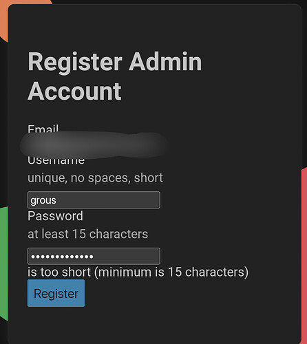

Ho installato Discourse con successo. Posso accedere alla pagina di configurazione con il dominio ma nella sezione di impostazione di nome utente e password premo “Registrati” ma non viene reindirizzato.

Puoi condividere qual è stato il problema e la soluzione affinché altri possano vederlo?
Ho notato nella tua OP che la tua password era troppo corta. È richiesto un minimo di 15 caratteri per un account Admin.
Probabilmente non ho visto il testo “password troppo corta”. Quello dovrebbe essere in una casella rossa, ma ho usato Discourse doctor e ho cambiato il mio provider SMTP in mailgun.
