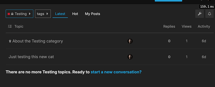

Les bannières de catégorie ne s'affichent pas à l'intérieur des catégories, seulement dans les sous-catégories
Je pense avoir tout configuré correctement, mais je ne vois les bannières que dans les sous-catégories, pas dans les catégories parentes :

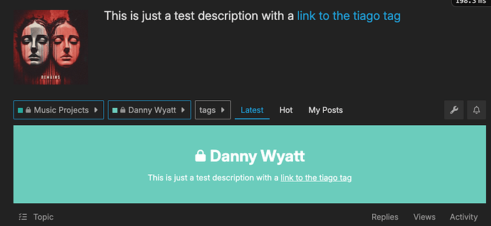

Après avoir défini une description pour ma catégorie parente, si l’option Masquer si aucune description est activée, la bannière ne s’affiche pas. Si je désactive ce paramètre, la bannière apparaît.

Oui, je viens de tester et c’est bien le cas. Étrange…

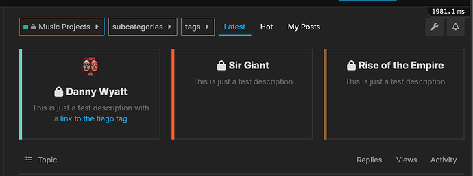

Ok, je ne suis pas sûr si cela fonctionne bizarrement ou pas…
Je le rencontrais, mais maintenant que l’option est cochée, je peux voir la bannière sur l’une des catégories (A), mais pas sur l’autre (B), mais quand je vais dans la sous-catégorie de B, elle est là…

Je rencontre également un problème de visibilité de la bannière de catégorie. J’ai une structure similaire de catégories et sous-catégories, et dans certains cas, je peux voir la bannière de catégorie, à la fois pour le parent et l’enfant, et pour certains, elle est visible pour le parent mais pas pour l’enfant… Changer pour épingler/désépingler ne fait aucune différence dans mon cas… J’ai également comparé avec ceux où cela fonctionne bien… Impossible de faire une différence dans les paramètres de configuration… Je ne parviens pas à conclure ce qui rend visible/non visible pour certains cas. Des solutions ont-elles fonctionné pour vous ? S’il vous plaît, faites-le moi savoir.
