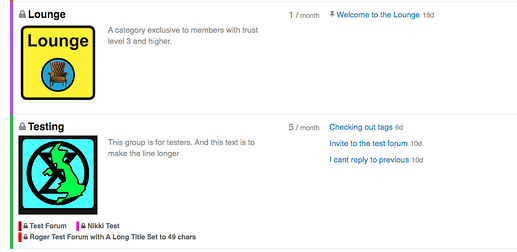

Ecco alcune schermate:
  1. Categorie predefinite con argomenti in evidenza
    A proposito, i loghi qui sono davvero un po’ grandi, costringendo a uno spreco di spazio: preferirei ridurli a un’altezza di 75px.

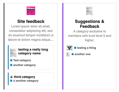

Ho appena inviato un aggiornamento con alcuni progressi iniziali.
Le sottocategorie di terzo livello sono in gran parte irrilevanti per questo argomento, ma sono un lavoro in corso che influenzerà lo stile di questa pagina in futuro… ed è per questo che le includo. Non sono completamente soddisfatto di questo approccio per diversi motivi, ma si tratta di un layout complesso.
Data la grande variabilità del contenuto di queste caselle, potrebbe essere necessario troncare le sottocategorie di terzo livello in un secondo momento… oppure eseguire alcuni calcoli di altezza in JavaScript per applicare un layout in stile masonry, in cui le caselle non hanno tutte la stessa altezza? Devo pensarci ancora un po’.
Comunque, torniamo all’argomento…
Per il singolo livello esistente di sottocategorie, ho passato allo stile badge per le categorie invece del collegamento generico. Ho anche migliorato i nostri calcoli del rapporto d’aspetto, che in realtà non venivano utilizzati affatto.
5 Mi Piace
Mi piace; ecco un paio di commenti:
Penso che il logo sopra il titolo occupi troppo spazio verticale, che è prezioso con una descrizione troppo lunga e diverse sottocategorie.
Dato che uno dei vantaggi del layout a riquadri è rendere visibili più categorie senza scorrere, penso che sarebbe molto utile impostare di default il logo e il titolo affiancati. Ovviamente si potrebbe ottenere questo risultato con override CSS, ma sarebbe bello averlo già corretto di default.
Per quanto riguarda il problema delle categorie di terzo livello, mi piacciono i tuoi sottoriquadri, ma una possibile opzione di impostazione sarebbe mostrare solo un livello di sottocategoria con un indicatore quando esiste un livello successivo: magari un “+N sottocategorie” in testo piccolo sotto il titolo della categoria figlia se ci sono categorie di terzo livello.
E un layout in stile masonry sarebbe ideale…
