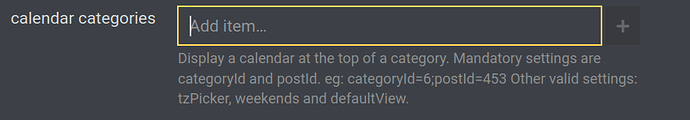

Ich kann keine Kategorien zur Einstellung „Kalenderkategorien“ hinzufügen:
Ein Klick auf das Pluszeichen zeigt nur ein Stoppschild an …

Diese Einstellung erfordert, dass Sie eine Kategorie-ID und eine Beitrags-ID angeben.
Sie sehen keine Dropdown-Liste mit Kategorien. Ich verstehe, dass es verwirrend sein könnte!
Ähnlich wie in der Beschreibung steht, müssen Sie zum Beispiel Folgendes schreiben: categoryId=6;postId=453.
categoryId ist die Kategorie, auf der der Kalender angezeigt wird.
postId ist der Beitrag, in den Sie den Kalender mit [calendar][/calendar] einfügen.

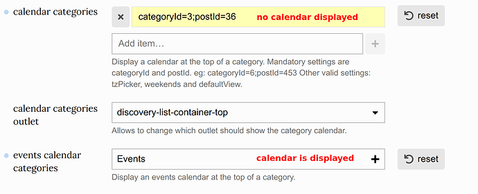

Ich kann diese Funktion auch nicht zum Laufen bringen. Ich gebe eine gültige categoryId= und postId= in das Textfeld ein, getrennt durch ein Semikolon. Der Kalender wird jedoch nicht angezeigt.
Die Topic-ID ist 30, also liefert der Endpunkt /t/30.json Daten über den Post, sodass ich die Post-ID erhalten kann. Die Kategorie-ID ist leicht aus der URL zu ermitteln, aber wenn ich diese in das Feld eingebe, passiert nichts.
Ich habe auch das Gefühl, dass es im Admin-Panel eine klarere Unterscheidung geben sollte, um zu erklären, was der Unterschied zwischen events calendar categories und einfach calendar categories ist, da die Funktionalität recht ähnlich, aber nicht ganz gleich ist.
Soweit ich das verstehe, besteht der Unterschied darin, dass “Display an events calendar at the top of a category” einen Kalender von [event][/event]-Ereignissen anzeigt (obwohl nach der Auswahl einer Kategorie nicht erklärt wird, dass man auch den [calendar] (Zeilenumbruch) [/calendar] in einem Topic in dieser Kategorie erstellen muss).
Während calendar categories (“Display a calendar at the top of a category”) sich nur durch das Weglassen des Wortes events (leicht zu übersehen beim Überfliegen) unterscheidet, eine völlig andere Syntax hat und es Ihnen erlaubt, beliebige [calendar] (Zeilenumbruch oder es funktioniert nicht) [/calendar] anzuzeigen, die [date]-Objekte enthalten können.
Gibt es eine Möglichkeit, die Admin-Benutzeroberfläche etwas klarer zu gestalten? Selbst wenn sie auf die Anleitungen auf Meta verlinken müsste, wäre das schon etwas.
