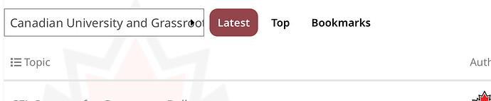

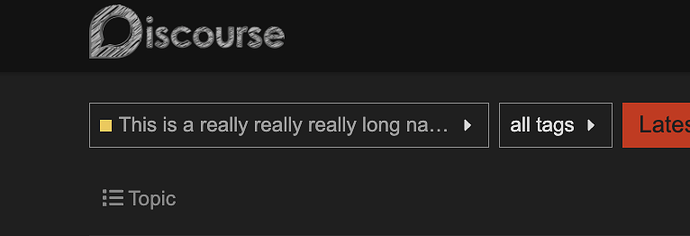

Le menu déroulant de catégorie ne se tronque pas... pour les noms de catégories plus longs
Le sélecteur déroulant de catégorie n’enroule pas / ne tronque pas (…) les noms de catégories plus longs.
3 « J'aime »

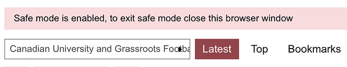

Je peux confirmer que cela se produit en mode sans échec
@isaac - j’ai ajouté une capture d’écran

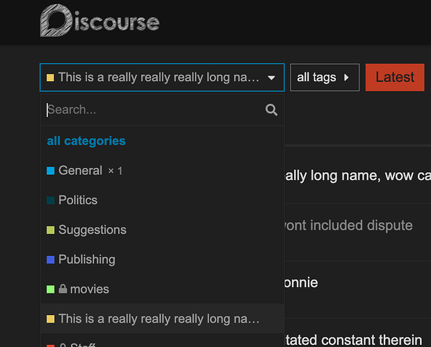

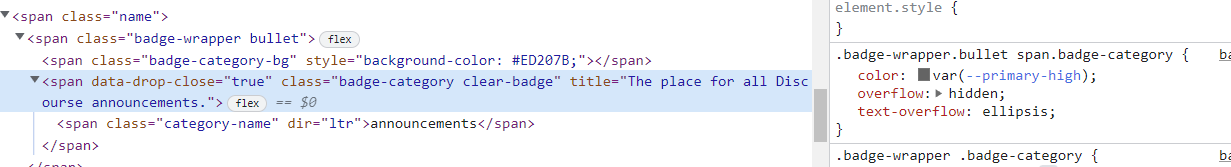

Je n’ai pas vérifié, mais il y a déjà du code CSS, désolé.\n\nCependant, il semble qu’il sélectionne le nom de la catégorie avec une puce, et il n’y a pas de puce sur le Discourse de Lilly.\n\nSur meta :\n\n

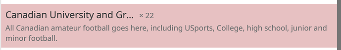

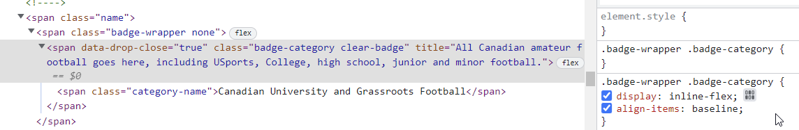

\n\n\nLilly :\n\n
J’ai retiré mes puces dans les wrappers de badges. mais votre code a bien fonctionné.
Je sais qu’il existe un paramètre pour les puces de catégorie, mais j’aime avoir un contrôle granulaire sur l’endroit où les puces apparaissent dans différents thèmes.
Je pense que c’est la cause de votre problème, ou du moins qu’elle a des effets indésirables. Sur la dernière version de Discourse :
Les options du menu déroulant ont-elles été tronquées auparavant ?
@isaac j’ai supprimé mon code de masquage de l’habillage de badge et aussi le code des ellipses que @Arkshine avait fourni et je l’exécute maintenant en mode sans échec avec admin-settings-category style défini sur none (pas de badges) et j’ai toujours le même problème que la capture d’écran du mode sans échec ci-dessus. les composants ne devraient pas faire de différence en mode sans échec de toute façon.
1 « J'aime »
Merci @Lilly, oui, je peux reproduire le problème maintenant ! Merci !
