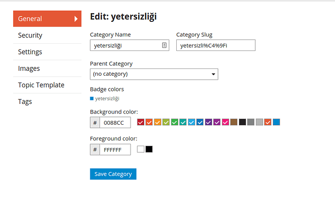

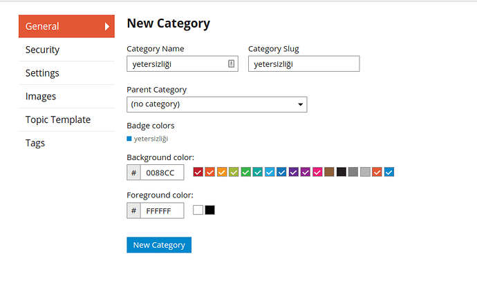

Algum trabalho já foi feito sobre isso no passado, mas não acho que o problema que você encontrou tenha sido resolvido. O que acho que aconteceu é que você tem o método de geração de slug definido como ‘ascii’ e inseriu diretamente um slug de categoria que contém caracteres não-ascii. Posso reproduzir esse problema no meu site com o método de geração de slug definido como ‘ascii’ e o seguinte texto (yetersizliği) inserido diretamente no campo Slug da Categoria:
Após salvar a categoria:
Tentar carregar essa lista de categorias então falha.
Se eu não inserir nada no campo Slug da Categoria, o Discourse criará o slug corretamente quando o método de geração de slug estiver definido como ‘ascii’.
Com o método de geração de slug definido como ‘encoded’, o Discourse lida corretamente com a criação do slug tanto quando deixo a entrada do Slug da Categoria vazia quanto quando insiro diretamente o slug não-ascii na entrada.
Parece, portanto, que o problema é que, quando o método de geração de slug está definido como ‘ascii’, slugs não-ascii ainda podem ser inseridos no campo Slug da Categoria. Isso causa um problema de redirecionamento que só pode ser corrigido pelo console do Rails.
