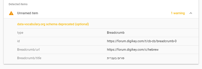

Durante un recente audit ho notato che questo frammento di codice per le categorie cinese, spagnolo ed ebraico funziona solo in modo intermittente e le uniche pagine su cui funziona ora presentano un errore nella nostra console. Le pagine che non hanno l’errore vengono ora visualizzate come pagine in inglese nel motore di ricerca.
Ecco l’errore.

Una breve nota. Quando eseguo un test live sulle pagine con errori, gli errori scompaiono; tuttavia, le pagine passano dall’essere visualizzate come pagine in cinese o spagnolo all’essere visualizzate come pagine in inglese.
-Robert
L’avviso di data-vocabulary.org dovrebbe essere risolto nell’ultima versione di Discourse secondo
Il tuo sito ha già questo aggiornamento, quindi dobbiamo solo aspettare che Googlebot si aggiorni. Come hai notato, eseguire un test in tempo reale risolverà l’avviso.
