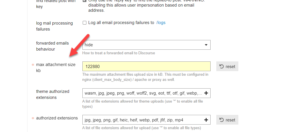

Modificação na Interface de Controle Administrativo
Modificar apenas o arquivo de configuração acima não é suficiente, também é necessário ajustar na interface de controle administrativo.
Com isso, você poderá permitir que seu Discourse suporte uploads de anexos maiores.
