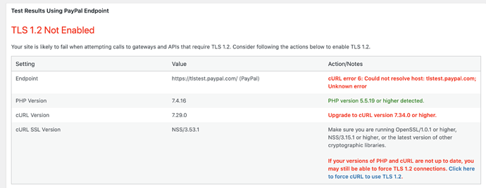

@angus você pode estar no caminho certo. Ao instalar o plugin de teste TLS, recebo um erro que sugere que atualizar o curl seria uma possível solução.
No entanto, como a resposta da empresa de hospedagem sobre a atualização do curl foi esta: "A versão do cURL instalada aqui é a versão oficial mais recente no repositório do CentOS.
É por isso que estamos usando essa versão e não a mais recente disponível no site oficial do desenvolvedor.
O CentOS é muito cauteloso ao lançar novas versões no repositório oficial, pois realiza muitos testes no software antes de lançá-lo, para garantir que seja estável em todas as situações.
Assim que a nova versão for lançada no repositório oficial do CentOS, ela também será atualizada em nosso ambiente.", acho que não há mais o que fazer e terei que mudar de hospedagem novamente.

Antes de fazer a mudança, talvez seja bom destacar a eles que a falta de suporte ao TLS 1.2 pode causar problemas com alguns plugins do WordPress e também apresenta questões de segurança por si só. Ainda assim, pode valer a pena investigar um pouco mais.
De qualquer forma, sim, parece ser esse o seu problema.
