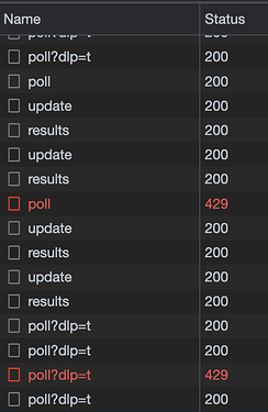

Mi instancia tiene muy poco tráfico, como <1000 visitas diarias a páginas (excluyendo rastreadores).
Sin embargo, solo con abrir la página principal del foro y sin hacer nada, obtengo al menos una respuesta 429, a veces 2 o 3, y esto es antes de hacer clic en nada.
Buscando aquí en meta, el único tema que pude encontrar es de alto volumen y no debería explicar lo que está sucediendo aquí.
Mi instancia utiliza el instalador oficial, pero con una configuración de subcarpeta. Pensé que podría haber alguna mala configuración con respecto a las IPs de usuarios reales de mi proxy inverso a NGINX, pero hasta donde puedo decir, las IPs se están informando correctamente (puedo investigar esto más a fondo si sigue siendo una causa candidata para este problema).

Descartaría el problema de la IP antes de buscar más lejos.
¿Has mirado las IP reportadas en las cuentas de usuario activas?
¿También estás usando CloudFlare como proxy?
Hola Stephen, ¡gracias por tomarte el tiempo de responder!
He revisado las IPs reportadas en las cuentas de usuario activas y todas parecen correctas, incluida la mía. Las IPs de otras personas son diferentes entre sí y todas provienen de diferentes lugares de mi país (Brasil), lo cual es lo esperado. Estaba considerando revisarlo en la base de datos y los registros, pero no lo hice debido a esta prueba que indica que puede no ser el problema.
No estoy usando CloudFlare como proxy, pero lo usé en el pasado; verifiqué dos veces que templates/cloudflare.template.yml está comentado.
Ahora, al mirar mi app.yml, veo que templates/web.ratelimited.template.yml también está comentado… Me pregunto si tiene sentido incluirlo para evitar que me limiten la tasa. :thinking: Eso no tiene sentido, ¿verdad? :smiling_face_with_tear:
El cuerpo de la respuesta 429 es “Has realizado esta acción demasiadas veces. Espera 2 minutos antes de intentarlo de nuevo”.

Todavía estoy recibiendo esos, ahora entiendo que es Discourse el que está actuando sobre ello, no Nginx, así que he intentado configurar DISCOURSE_REJECT_MESSAGE_BUS_SECONDS: 0.2 (el valor predeterminado es 0.1) como he visto en otros temas sobre el message bus 429’ing, pero nada ha cambiado. Agradecería si alguien pudiera indicarme la dirección de las variables de entorno que puedan relajar este límite.

Como acabamos de hablar, esto es causado por las solicitudes de Unicorn que se ponen en cola, @renato ajustará el número de Unicorns e informará sus hallazgos.

@Falco Informando de vuelta, todavía puedo ver 429s en las pestañas de consola y redes.
