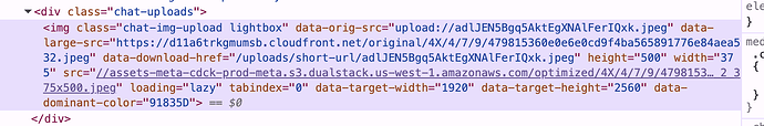

Dans la console, le code HTML de la miniature <img... contient data-large-src = URL du CDN CloudFront, et src = URL du bucket AWS.
capture d'écran

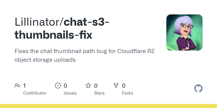

Avant de réaliser que ce problème dépassait celui de Cloudflare, j’ai créé un composant de thème léger. Il intercepte les domaines S3 bruts dans le DOM de la discussion et les remplace par le bon domaine CDN avant que le navigateur ne tente de les télécharger. Cela route correctement le trafic et colmate la fuite de bande passante. Je l’ai adapté pour fonctionner avec n’importe quel stockage objet compatible S3. Il suffit de deux paramètres : URL brute du bucket S3 et URL CDN S3.
(je ne sais pas pourquoi les oneboxes GitHub sont cassées ici) corrigé maintenant
